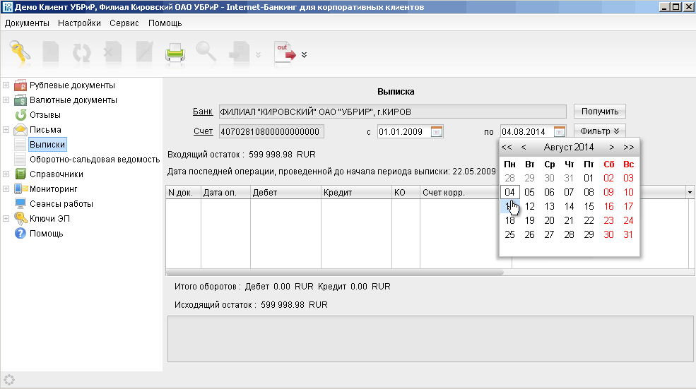

  1. Запускаем клиент — банк. Выбираем интересующие выписки и сохраняем их в файл. Для демонстрации использовался удобный для бизнеса интернет-банк УБРиР.
    Экспорт файла из клиент банка

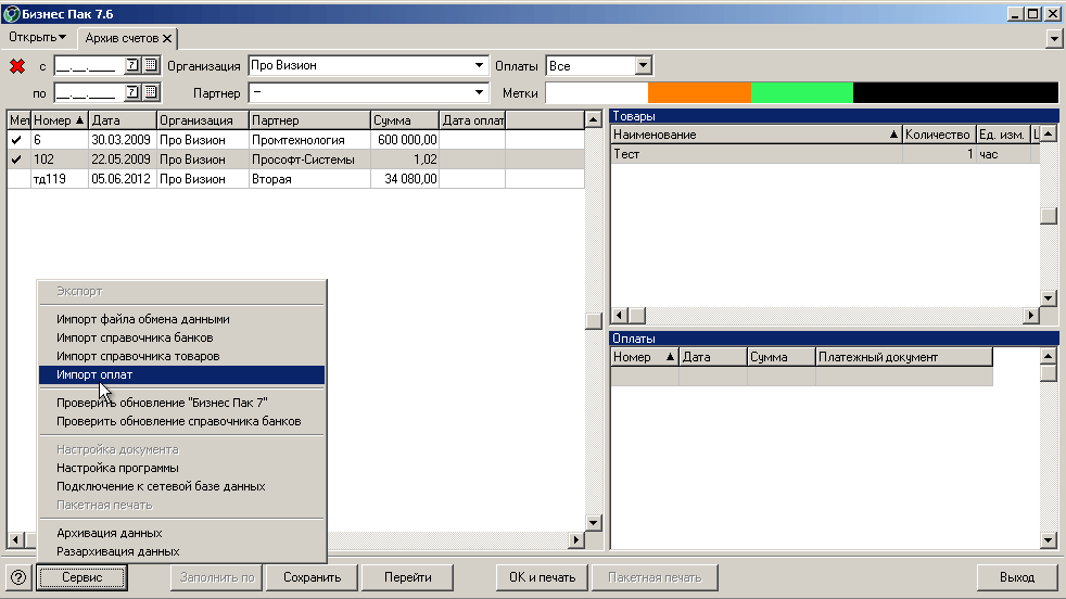

  2. Загружаем файл с выписками в Бизнес пак: кнопка «Сервис/Импорт оплат».
    Импорт в Бизнес пак

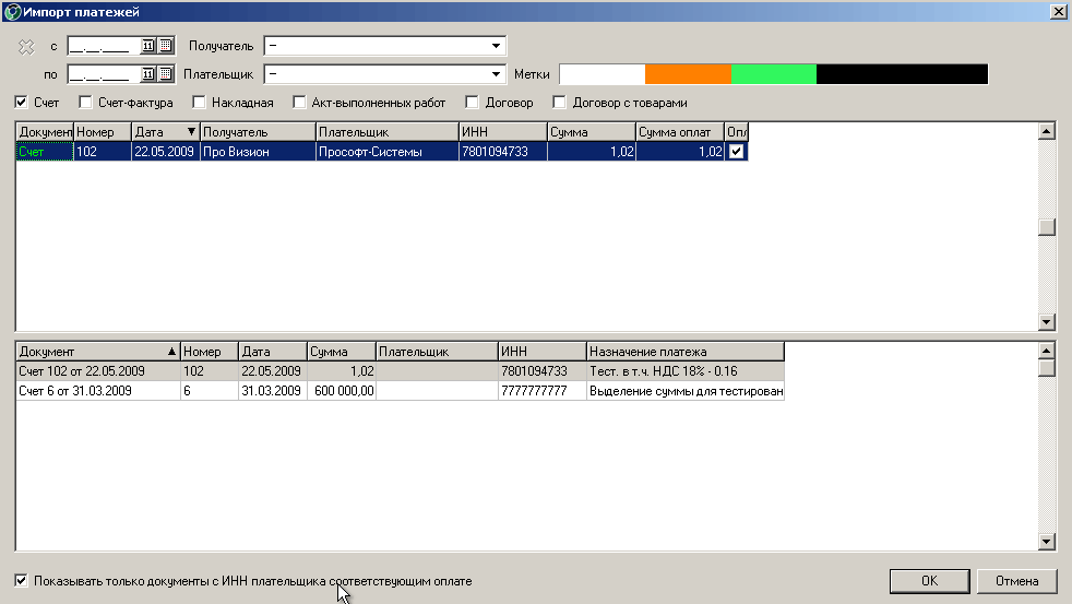

  3. В верхней части окна отображаются документы, в нижней выписки.Программа автоматически свяжет оплаты с документами ориентируясь по ИНН и сумме.
    Импорт оплат

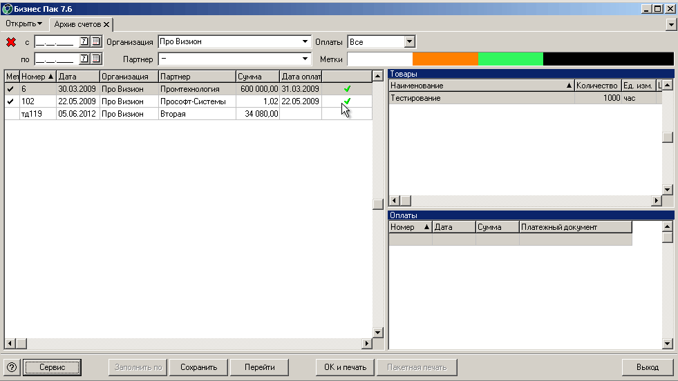

  4. Расставленные оплаты можно увидеть в архиве.
    Архив документа
