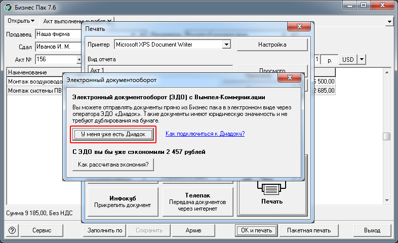

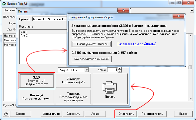

  1. Отправим акт выполненных работ. Нажимаем кнопку «Ок и Печать» → «ЭДО». Откроется окно «Электронный документооборот».
    ЭДО
  2. Если вы еще не работаете с оператором ЭДО Контур.Диадок, то пройдите по ссылке — «Как подключиться к Диадоку?». Если вы работаете с сервисом, то нажмите кнопку «У меня уже есть Диадок».

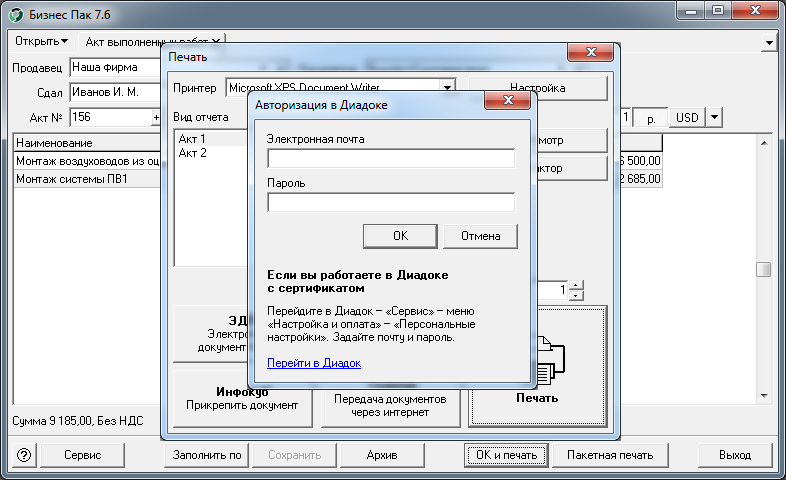

  3. В окне «Авторизация в Диадоке» введите ваши данные для входа в Диадок.
    Авторизация

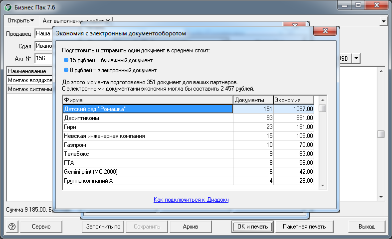

  5. Обратите внимание, используя ЭДО в Бизнес пак вы можете неплохо сэкономить.
    Экономия

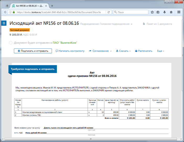

При выгрузке документов в Диадок из БП 7.7 (2171) вижу следующие ошибки:
внизу, где подписи
1. не заполнена графа банковские реквизиты нашей фирмы (Исполнитель)
2. полностью не заполнена графа реквизитов контрагента (Заказчика)
Желательно также добавить строчку, что работы выполнены в срок, в полном объеме и с надлежащим качеством. Стороны претензий не имеют.
Также, мне кажется необходимым добавить в заголовке, что это акт сдачи-приемки работ/услуг (а не помещения, например).
speaker 26 июля 2016, 12:07#
<Alexiya>, какой документ вы пытаетесь выгрузить?
<Alexiya> 04 августа 2016, 13:08#
speaker 09 августа 2016, 10:08#
<Alexiya>,
<Alexiya>
Исправлено.
<Alexiya>, полностью не заполнена графа реквизитов контрагента (Заказчика)
В системе "Диадок" реквизиты заказчика не заполняются. Работа происходит следующим образом:
1. Исполнитель формирует файл титула исполнителя, подписывает и направляет заказчику.
2. Заказчик получает товарную накладную, подписанную и отправленную исполнителем.
3. Заказчик формирует файл титула заказчика, подписывает своей ЭП и отправляет в адрес исполнителя.
